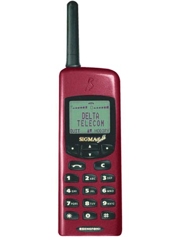

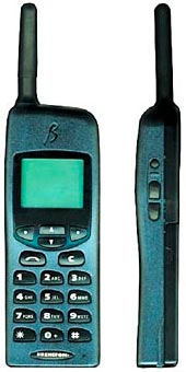

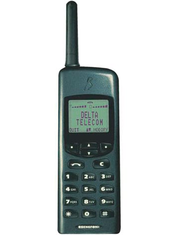

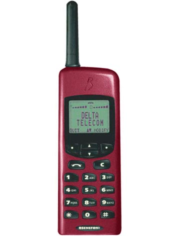

Benefon Sigma — портативный сотовый телефон стандарта NMT-450i производства финской компании Benefon Oyj. Телефон выпускался с 1998 года.

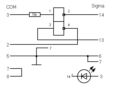

Кабель передачи данных
Для подключения телефона к компьютеру необходим специальный кабель передачи данных. Можно приобрести готовый, можно изготовить самостоятельно.
Суть устройства заключается в преобразовании сигналов RS-232 из (−12В;+12В) в TTL (+5В).
Можно пойти двумя способами: использовать копеечную микросхему K155 (555, 1533) ТЛ2 + 1 резистор на 10 кОм или воспользоваться более "правильным" преобразователем на базе MAX-232 + 4 электролита на 1 мкФ.
Необходимо учесть, что эти микросхемы питаются напряжением 5 вольт, а в Benefon Sigma при полностью заряженных аккумуляторах выдаёт порядка 7 вольт. Необходимо гасить лишнее напряжение. Для этого применяется светодиод, который заодно будет индицировать работу кабеля.
Ниже приведена схема на основе 1533ТЛ2 (или 555ТЛ2) для Benefon Sigma. Для Benefon Spica и Benefon Titan вместо светодиода необходимо установить перемычку.
