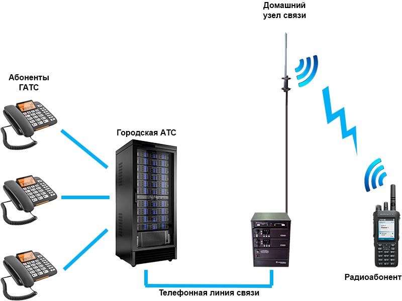

Автоматический радиотелефонный интерфейс
Автоматический радиотелефонный интерфейс представляют из себя одну базовую (обычно дуплексную) радиостанцию с подключенным к ней телефонным интерфейсом — устройством для сопряжения базовой радиостанции с телефонной линией. В качестве абонентский радиостанций можно применять любые с клавиатурой DTMF.
Для исходящего вызова надо зажать PTT, набрать код доступа к телефонному интерфейсу (например * или *89), отпустить PTT. Как только зазвучит сигнал готовности АТС (постоянный гудок 450 Гц), снова зажать PTT и тональными сигналами DTMF передать необходимый телефонный номер (например 21346 или 88002000600), отпустить PTT и слушать сигналы АТС: короткие сигналы будут означать о занятости номера, длинные — о вызове абонента. После ответа абонента перед тем как сказать ему что-либо нужно каждый раз нажимать PTT — как при обычной радиосвязи.
Для завершения вызова необходимо передать код разрыва соединения (например # или #89).
При входящем вызове из телефонной сети базовая станция будет передавать в эфир тональный сигнал. Для ответа, нужно либо просто нажать PTT, либо дополнительно ещё передать код доступа. После чего контроллер соединит абонентов.
Так, например, в 90-е, когда сотовая связь была дорогой, многие граждане устанавливали дома или на работе базовый комплект: например двухдиапазонную антенну на крыше здания, в помещении дуплексную радиостанцию YAESU FT-5100, YAESU FT-5200, YAESU FT-8000R (или репитер типа KENWOOD TKR-720, KENWOOD TKR-820) с подходящим блоком питания и телефонный интерфейс самодельный или фирменный типа ТАИС ТИ-1, CC-1, TC-069, TC-096, ALAN LMR-2, CSI CS-700, CSI CS-800, CSI CS-900, CSI PRIVATE PATCH V, CSI TP-154, CSI 8000, CSI 8200, CES SDI-50, CODAN 3033, RTU-292, а с собой носили дуплексные Yaesu FT-530, Yaesu FT-51R, Alinco DJ-680.

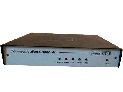

CC-1

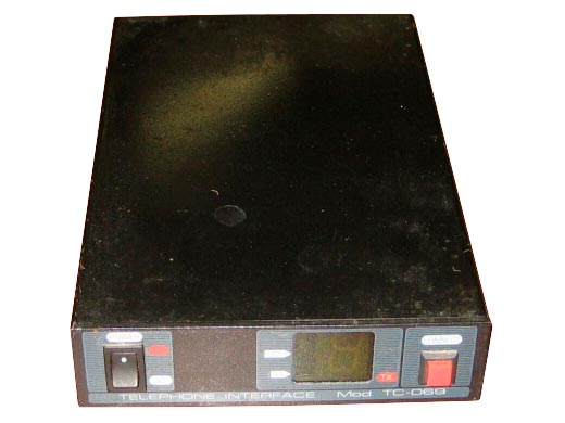

TC-069

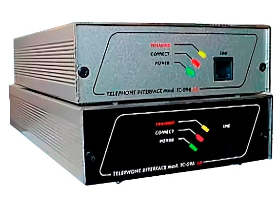

TC-096

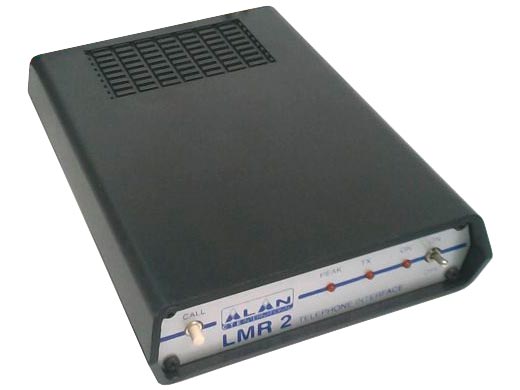

ALAN LMR-2

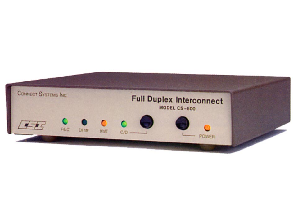

CSI CS-800

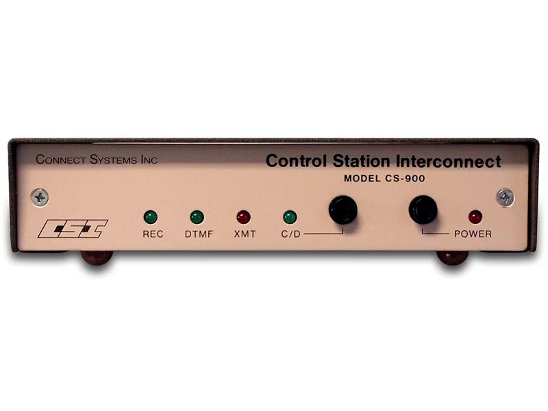

CSI CS-900

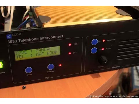

CODAN 3033

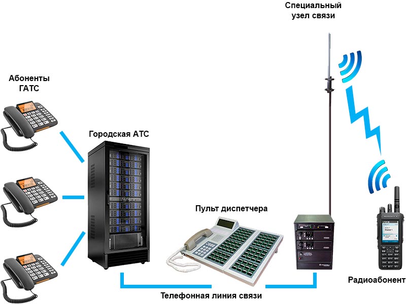

Ручной коммутатор
В этом случае опять существует некая базовая станция, подключенная к телефонной линии через коммутатор — устройство сопряжения радиостанции с телефонной линией и с номеронабирателем. Для работы с телефонными сетями требуется самая обычная радиостанция, даже без какой-либо клавиатуры. Нужно просто нажать PTT и голосом вызвать диспетчера. После его ответа, попросить его набрать требуемый телефонный номер и ждать ответа вызываемого абонента.
При входящем вызове, на звонок отвечает диспетчер. И затем голосом в эфире вызывает нужного радиоабонента. После его ответа, диспетчер подключается телефонную линию к радиостанции и абоненты могут начать обмен.
По окончанию разговора диспетчер сам разъединит абонентов и освободит радиоканал для новых вызовов.
